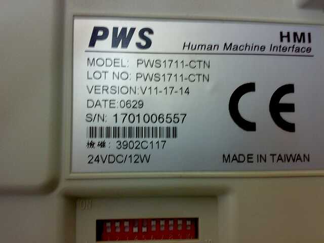

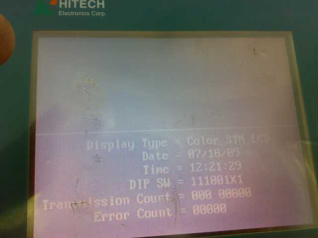

今天这个触摸屏一开机就这样显示【见图1】 无法进入画面
是否是后面的拨码开拨错误了?【见图2】 还是怎样了?
这个触摸屏没搞过,詪请师傅解答,谢谢了

屏背后的拨码开拨错误,把拨码开关的SW1,4拨到on。你试试看应该能解决你说的问题.

SW 4 5都拨上去, 6 拨下来
