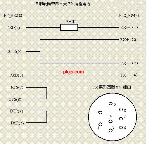

求助:请问谁知道三菱PLC圆形插口(公)叫什么名,哪里有卖,想自己做数据线.
不知是在电子市场买,还是电脑市场,具体叫什么名称.
知道的请回复下,谢谢!

这条线叫sc-09,有三菱原装的,比较贵大概要七、八百块;也有仿造的,不会超过一百块,在深圳华强北有卖,两种线使用没差别,仿造的可靠性差一点。

谢谢你的回复!其实我要的是那个圆形的插头,只是买这个插头,不是整条数据线.
因为我有USB转RS422转换器,再根据下图制作,只缺个插头了

就缺这个插头,不知叫什么名,在电子市场有卖吗?

有卖,偶有,键盘坏了,不方便,称8迷你插头

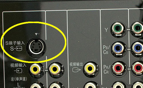

这东西应该不难买,和视频设备上的S端子头是一样的。

网上搜到的S端子,好像排列不一样

引用第6楼回忆依然最美于2009-07-19 18:57发表的 :
外观一样,少四针啊
