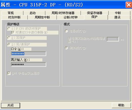

程序设置口令保护,知道密码可以取消口令保护吗,要是可以怎么操作,???

发表于: 2009-07-17 21:31
我打开到这一步,不知道接下来怎么操作?

发表于: 2009-07-17 21:54
晕,这个可不是进入硬件组态的窗口

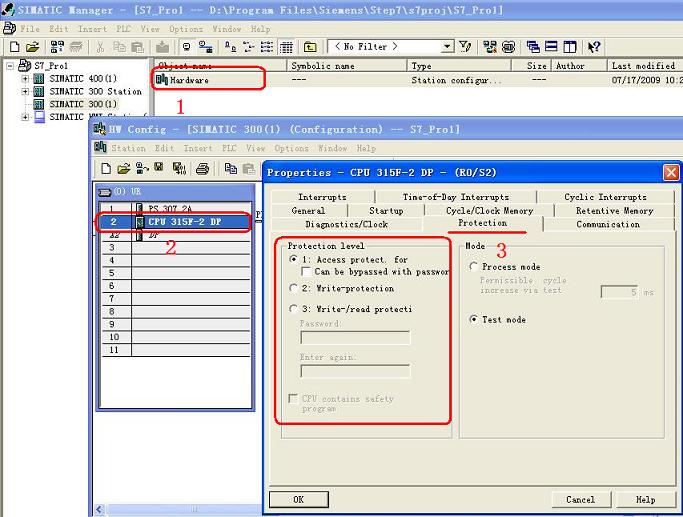

发表于: 2009-07-17 22:12
可以说具体点吗

发表于: 2009-07-17 22:24
如图:
按照1.HardWare 2.CPU Property 3.Protection的顺序找到保护设置页,保护等级设置为“1 ”,然后保存,再下载到PLC中。

发表于: 2009-07-17 22:43
我照这样做了,已经改好,打开块还是提示块受保护,进不了是不WINCC那一部分也要操作什么?

发表于: 2009-07-17 22:49
块的密码跟该处无关系。
您可以在网上搜索西门子解密,肯定能找到相关信息。

发表于: 2009-07-18 19:22
楼主的图示情况是sjm213 的图中第1步右键菜单属性的情况才会出现。
