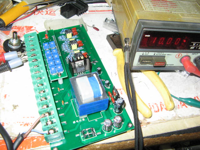

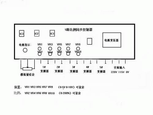

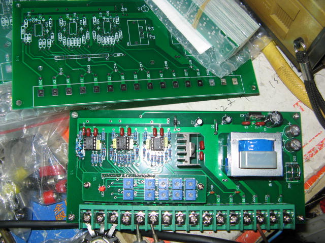

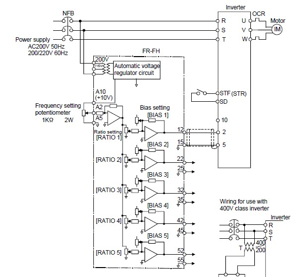

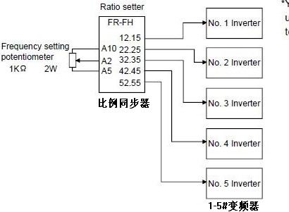

今天拿到印刷板,化了三个小时制作完工,可控制5路变频器同步控制,用此板2块可控制9路变频器。

楼主:这样的同步控制器好像只能控制变频器的输出同步而已,还有马达的误差,马达负载的大小不一样也会造成不同步的。你这个同步器可以收到信号自动调节?

这种同步控制器自己用用可以。相比直接用电位器,克服了调节一只电位器其它电压输出会变化的缺陷。但功能太简单,制造工艺粗糙。

早几年前就用到,但没有研究过里面具体的内容,原理是知道的,我现在厂里的直接接一个IC都可以做到同步控制
变频器中心放卷,可以稳定达到280M/分钟线速度.
