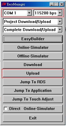

各位,威纶触摸屏的画面如何上载到电脑里面呀?我用是的EB500这个软件,本人是超级菜鸟的那一种。

1.選擇對應的端口及波特率
2.點擊upload開始

有密码能下载不?

有密码当然不能下载!!!否则人家所有辛苦不多白费了!!

端口及波特率对不对
