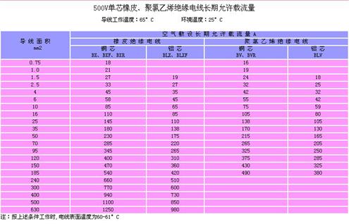

各位大侠,我想请问下这个表格内的电缆线计算结论是怎么得来的,我用公式计算好像也跟它不一样。。。有哪位师傅指点下,谢谢!~

这个也许是人家实验得来的
交流电中公式没有经验好

我想应该不是经验得出来的。。。应该是有依据的!~

楼主:上述表内的导线电流是指-(安全载流量),而不是实际计算的载流量,计算出来后还要加上安全系数,而且不同的绝缘材料、不同的导线编织方式、不同的敷设方式,安全载流量都不相同,安全载流量还要考虑温升的因素。
    按你说的,那应该是有计算公司咯?能否公布下,看看我计算用的公式是否和你一致。。。谢谢

    温度校正系数公式如下:
    K=
    K------ 校正系数
    θn ------导线允许长期工作温度,℃
    θa-------敷设处的环境温度,℃
    θc-------已知安全载流量数据的对应温度,℃
    关于导线安全载流量见  , <GB/T16895.15-2000>  标准 ,和<建筑物电气装置>第5部分.

    好像用不到这么大的电流吧!0.75平方的线能通18A的电流,而且还是长期!打死我也不信!

    50赫兹的交流电,而且是380V,应该是和直流电,流过导线的电流是一样的,交流电流电高压高频时才是在导线表面流动

    我也来说说经验.(电缆的安全载流量)一般每一平方厘米,按二个安培计算比较合适.400V以下电压等级.
