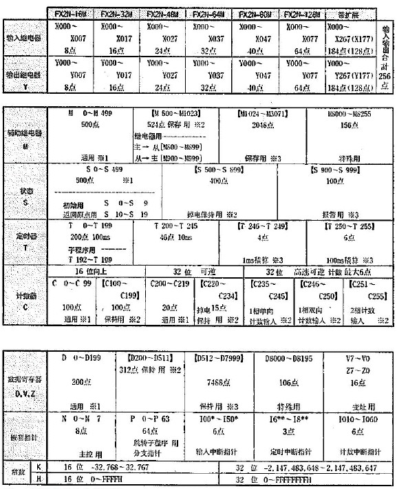

对照手册,分配正确的参数区域设置。

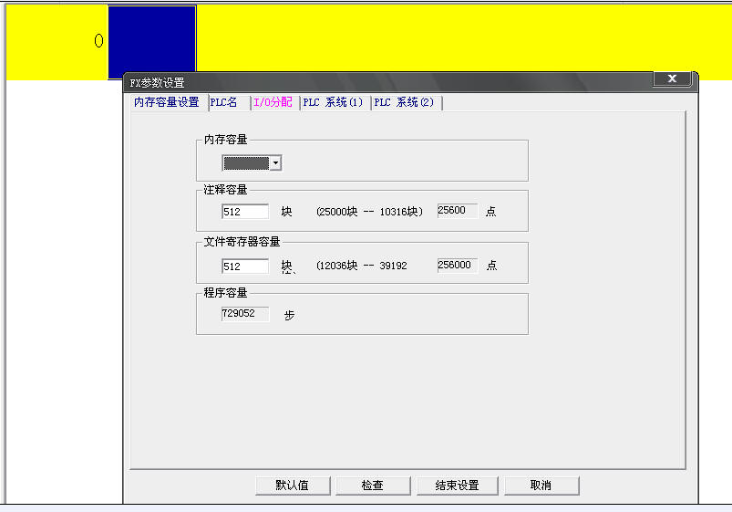

进入软件,plc参数设置:

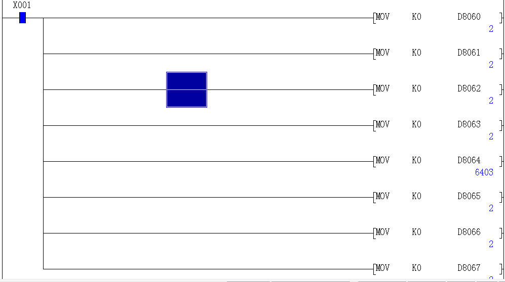

还是一样啊,一写PLC参数还是故障啊?另外请问下M8060-M8067要怎么复位,D8060-D8067数据清除
读出来的变成这样了

设置成默认值后一写入PLC时故障灯就闪了

监视结果变这样了

没法了,4008213030说可能是存储问题
