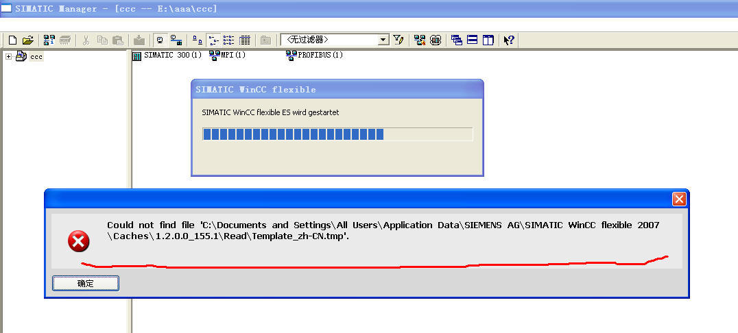

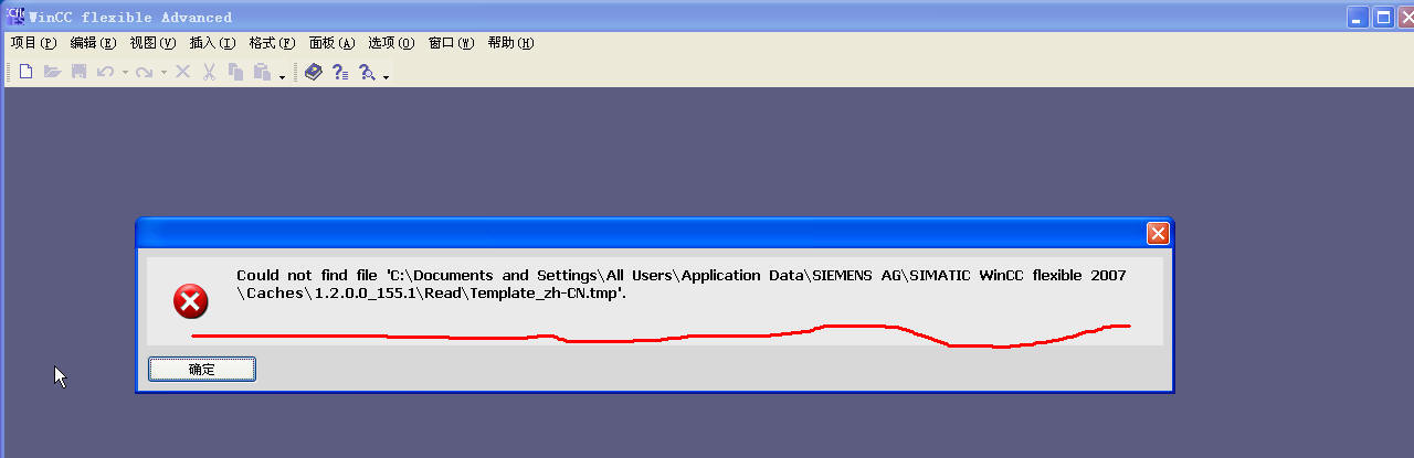

请问大家遇到过上图中的问题没有:
   在STEP7中插入 wincc flexible (2007版)项目,或在wincc flexible (2007版)创建新项目时出现错误提示。

根据屡试不爽的经验,您找到该目录将其删除即可。

    2楼  发表于: 2009-07-14 21:11
    朋友````
            我对这个问题深有体会和感悟啊`
                   你只要把C:\Documents and Settings\All Users\Application Data\Siemens AG\SIMATIC WinCC flexible 2007\Caches\1.2.0.0_155.1这个文件删除了,再重新打开WinCC flexible 2007就可以新建项目了,包好用.如果不行你就来找我,邮箱  alai113yahoo.com.cn     QQ:181370684

    3楼  发表于: 2009-07-14 22:55
    真是感谢二位的帮助,一删就成!!!
