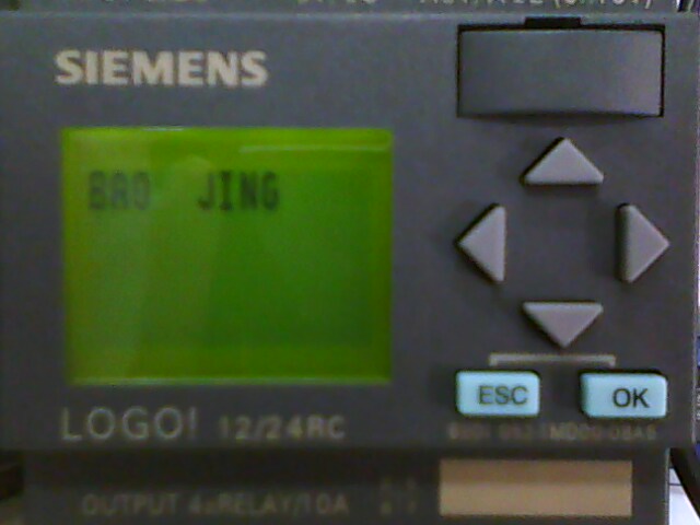

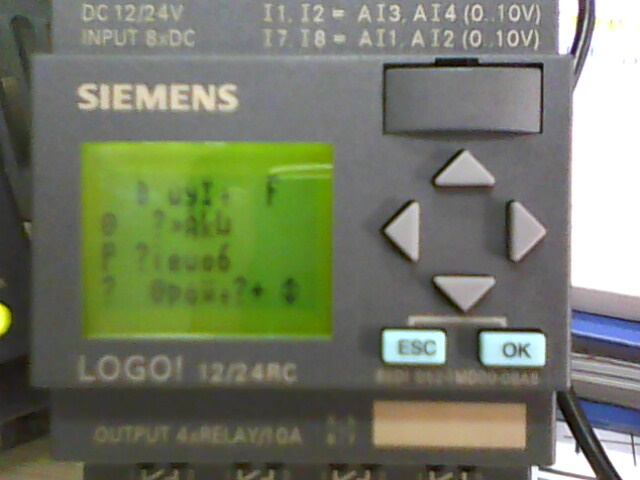

logo是6ED1052-1MD00-OBA6,本来想用它显示一下公司名称,手头还没有编程电缆,所以纯手动输入程序,消息文本自然纯英文,字符集,当前字符集都是默认的ISO8859-1,不断电怎么调试运行都行,断电再启动就是乱码,不管是程序停止状态断电还是运行状态断电都一样,搞不明白,大家分析一下,怎么回事?先谢谢了!

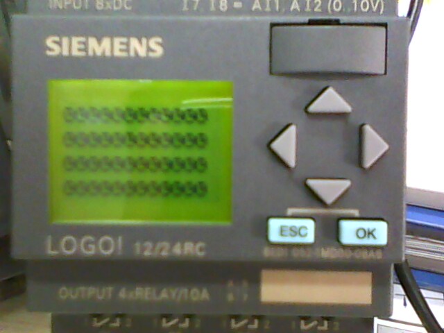

图片其中一个是正常的,我总共用了四个消息文本,结果是随机乱码,每次都不一样,叫人莫名其妙

语言的问题,你输入英文字母看看,可能汉字不支持!!!

乖乖! 是语言版本的问题. 你用LOGO!最新版6.0的就支持中文了!

1:LOGO 已经是OBA6,最高版本,支持中文;
2:本人没有编程线,所有输入均通过LOGO面板的键盘输入,哪位兄弟能这样输入中文,在下佩服!
        " 所以纯手动输入程序,消息文本自然纯英文,"
以上!
后来打电话到西门子技术中心去,经历了两天四五次通话后西门子工程师说了,这个问题以前没有遇到过,叫我把程序发过去,说程序没问题就是硬件问题,大伙想想,程序有问题有可能导致乱码么?
我正郁闷的不行,有客户送货到了,三个LOGO,一个OBA5,两个OBA6,拿他们做做实验吧,开始接线,编程。。。。。。

手动输入程序简直就是对手指的残酷折磨,这键盘用的是软橡胶吧,不用点力还没有反应,我的指头都酸了!终于都输完了,运行程序,正常,停止程序,断电又上电,看到那个沙漏我心里有点紧张,不要出乱码啊,运行程序,乖乖,真的不出乱码了,运行中又直接断电,再上电,你猜怎么着,还是没有乱码!
反复停电断电N次后,依然OK!
结果就是,先前那只LOGO有毛病!
