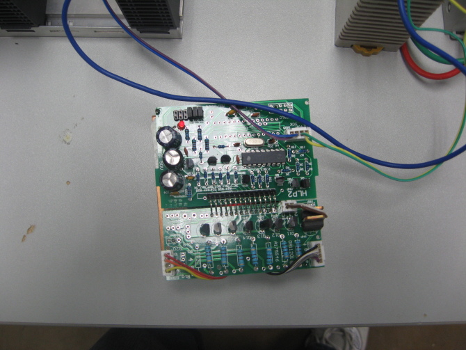

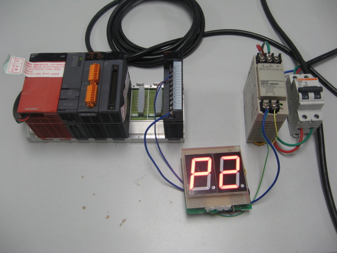

大家好:
请教大家一个问题。
我有一个FX2N驱动数码管,
FX2N里有一段程序是 -----M8013-------------------[SFTLP M199 M200 K58 K1]
现在PLC换成Q06H的了,这段指令用不了,请问在Q系列怎么写啊?

我来试试
LD SM412
BSFLP M199 K59
SM412--------------------------[BSFLP M199 K59]

你好,请问您是通信还是端子驱动数码管的啊
