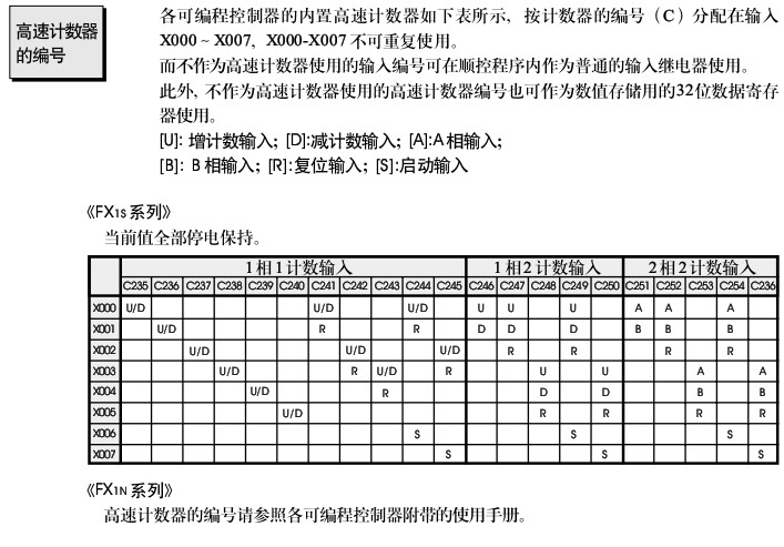

各位师傅:你们好!
我下载了一个三菱F2NPLC的程序,在程序找不到X0 X1 X2 X3 X4,它们分别是接编码器的,请各位解释一下,谢谢

只要使用了编码器就会自动占用相应的输入点,所以程序里是不用写的,你就看不到了

在程序里,我怎么才能找到它对应的元件呢?

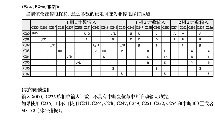

不用在程序里面找,每个高速计数器都有自己固定的占用点,你可以看下书,

请看图片

非常感谢各位师傅们,我已知道了。
