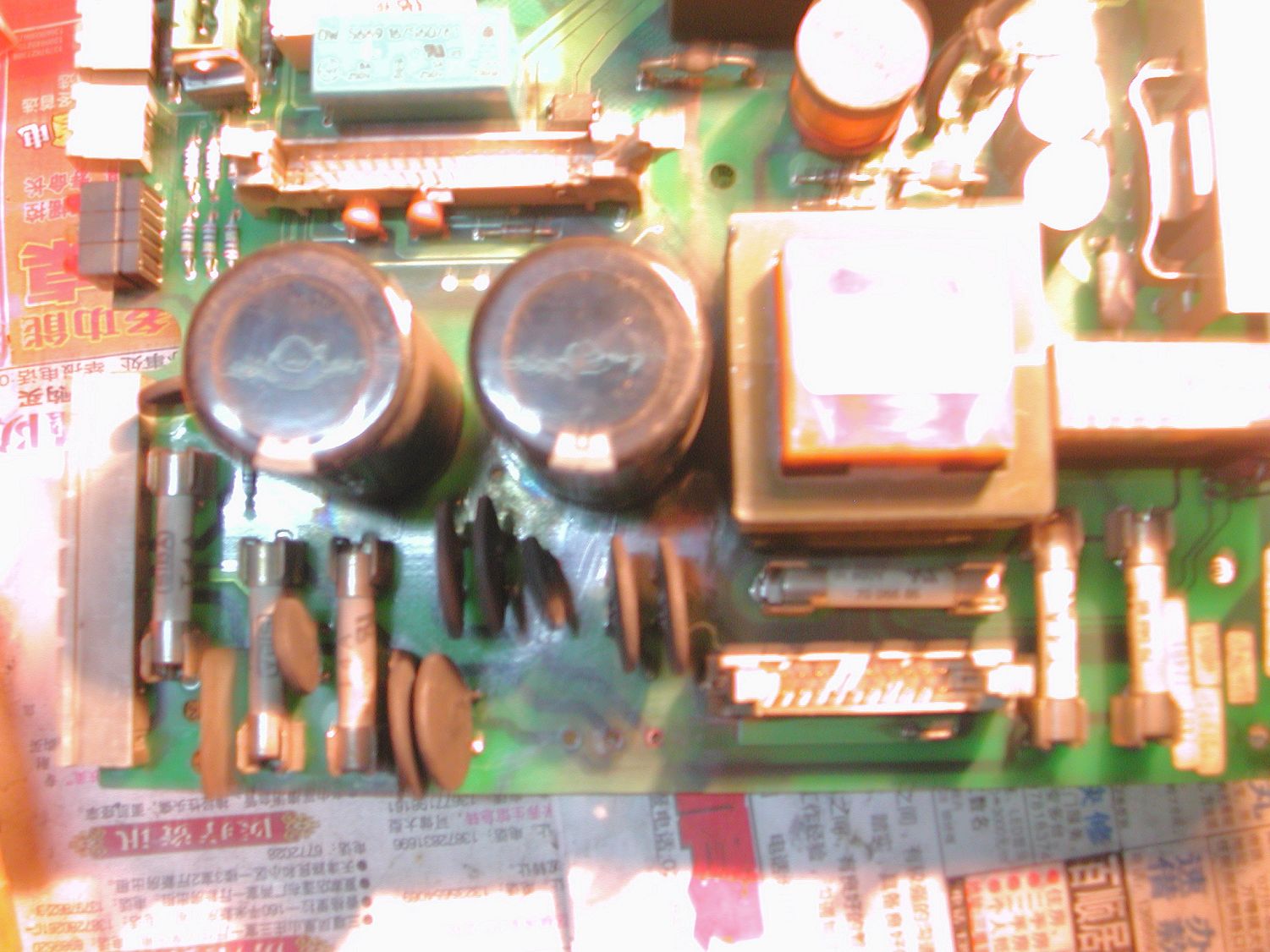

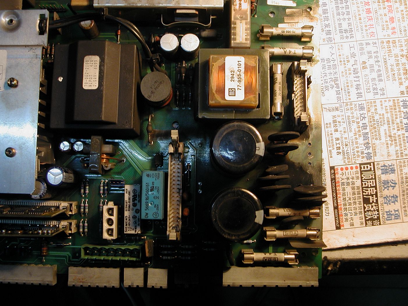

其实这一问题我们已解决(此事发生在今年三月中旬).为什么拿出来让大家讨论,主要是让大家吸取我们这次教训避免造成大的损失.事故的原因是由于维修工清洁板卡时,在扒插各种电缆插头时用力不当造成插座与印刷电路板脱焊,故再启动时由于电流大引起拉弧最后就造成大家上次见到的那张图片所呈现出的那种惨样.电源插座掉下来了(见下图)留下空位.清洁处理后的电路板如下图.
