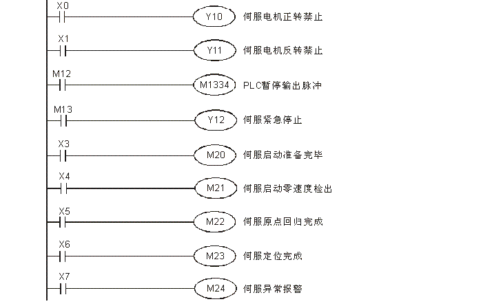

PLC控制伺服电机,人机监控.files

什么意思啊
看不懂

具体说明一下,最好是有例子了哦

来个接线图就好了,呵呵。
