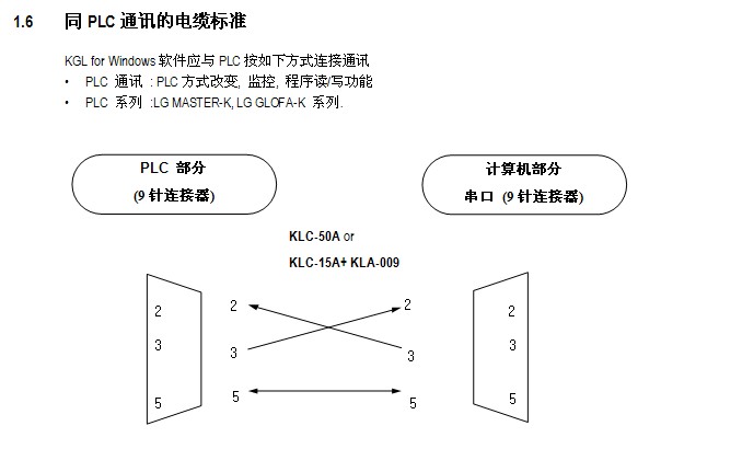

我们单位新进的设备用的是LG的PLC,但我只有一根三菱PLC的编程电缆,不知可否通用?

不能通用。

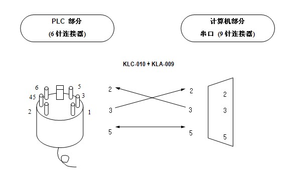

LG的编程电缆接线比较简单,只有3根线。自己可以做一根,手册上有,论坛里也有,你搜一下

按楼上的图,LG是RS232通讯,三菱是RS422通讯

谢谢1楼、2楼两位大哥
