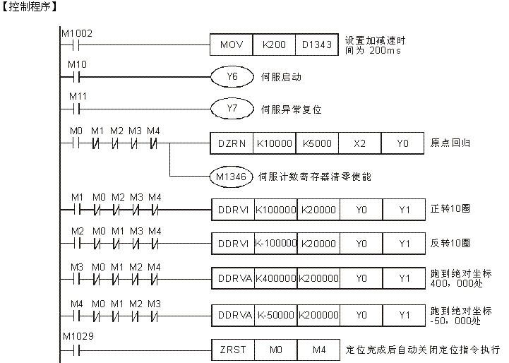

呵呵~~台达的~~
[IMG]http://i156.photobucket.com/albums/t30/lc_136/6z3i2a.gif[/IMG]

三菱的吧 台达的好象还没有绝对定位和相对定位指令吧 刚出的PLC可能会有 仿三菱的

頂一下 是三菱的吧
