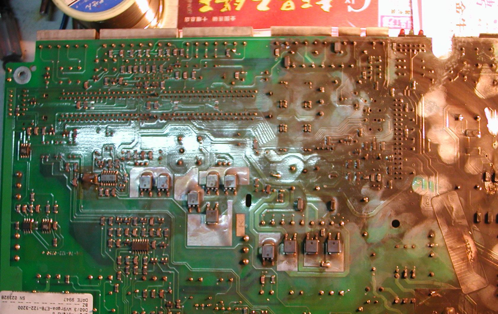

一台数控龙门铣床在工作中忽然仃电,改用备用发电机供电时突然放了一炮就把伺服用的逆变电源组件烧坏(见下图)经查除AC380V的入口部分的印刷板上的铜薄拉弧造成短路外,只有一只保护用二极管坏,其它的如压敏电阻;IC芯片;场效应三极管;普通三极管;IGBT模块;电容等都是好的.

电压,频率,系统接地等都有可能造成电子线路元件的损坏。

    发电机的频率太低直流成份太高

    在电源输入端出现拉弧多属于表面积尘或受潮,拉弧后接线端子有明显烧坏痕迹,接线端两相之间断开所有回路后阻值应为无穷大,但拉弧后有时会在两点之间的电路板上镀上一层碳化物,用天那水清洗或用砂纸擦除即可。

    这个线路板子属于多层的,估计是报废了。。。。。

    报废了,又要花银子了,估计是里面灰尘积多了,这天气湿气又重,在断通电瞬间易引起电极间产生电弧而烧坏线路板,

    是西门子的吧,多层板比较麻烦!

    回8楼:是西门子的,此板价格还挺高的.所以修复就有意义.(这些照片是技术在档用的)

    主要是发电机频率和电压引起的,因为有的发电机仅是一只无法调频的发电机,往往发到380V电压时频率都超过60HZ,我们的机器产品出厂的时候,都会有特别说明,使用自发电供电时的注意重点就是频率和电压,我们在这方面是要用户签字确认才可以的,否则出现问题后会有很多说不清道不明的原由和原因会造成收尾款困难现象

    11楼  发表于: 2009-07-16 13:49
