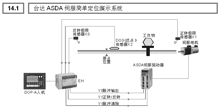

EH的差动脉冲输出功能确实吸引人,但稳定性和FX2N+10PG 没法比,只有价格优势,ASDA也是稳定性不过关.
还有脉冲清零,可以用mov k0 d1336 来做
