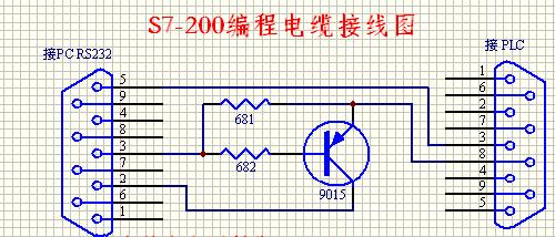

请问如何自制西门子CPU224PLC编程电缆?有没有图纸?请问如何自制西门子CPU224PLC编程电缆?有没有图纸?

楼上:站上有的.自己找一下.我记得是用一个2SC9015三极管,一个680欧姆,一个6.8K欧姆的电阻.我已经做了好几条了.十几元钱既可搞定,就是太便宜了,所以也经常弄丢.呵呵呵.

刚在站上找到了一个图.照图接线既可成功.
Doc1.doc
(238 K) 下载次数:300

描述:S7-200自制编程电缆
站内找来的

。(注:681是电阻,它的阻值是680欧姆;682是电阻,它的阻值是6.8K)
