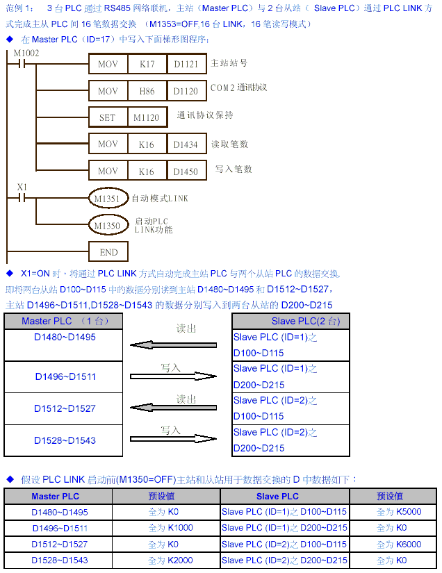

PLC LINK 之简单范例.files
hzhj02
查看hzhj02的
发表于: 2007-08-15 12:14
供参考
