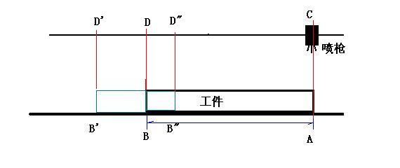

各位大侠,小弟我现在有以下工艺需要实现控制,在这里请教下各位
工艺:一条喷漆流水线,喷枪是固定在一根轴上,这个轴的运动由往复机带动,往复机采用普通电机,当工件过来被传感器感应到以后,往复机带动喷枪在工件上方往复做喷漆运动,无工件则不动作。往复机用变频控制,要求往复运动的行程可调,并且,快要到达工件两端的时候需缓慢减速后停止,即将到达中间时缓慢加速前进。
我自己的一个想法是这样的:采用FX些列PLC、三菱变频器、威纶触摸屏。在触摸屏上设置工作参数,包括行程大小,高速和低速的速度,以及喷枪工作状态,PLC与变频器通过通讯实现频率的传递,但是我想这里不知道如何实现行程大小的控制,以及那个速度的变化信号是如何提取的,应该要排除用传感器的方法,因为工件有长短,不可能每次换工件的时候都去调整感应器吧。。。

图示:工件一端与喷枪起始位置对齐(或有一段偏移距离亦可,关键是这两点位置是固定的)。
既然在触摸屏上可以设置喷枪行程的大小,那么工件的长短也就无所谓了,根据工件的长度AB、AB'、AB"设置喷枪行程CD、CD'、CD",加一编码器检测喷枪的行进长度即可。
速度变化信号也在屏上设置,例如CD长度为1000,而C点位置为0,则D点为1000,将0~99定为低速,100~900定为高速,901~1000定为低速,就能实现两端低速、中间高速的控制。
当然更换工件后这个行程大小要根据工件长度来设定。也只是在触摸屏上输入一个数值,不是很麻烦。

    [attachment=25425]
    版主,你说的正是我的意思,太兴奋了,不过这个编码器控制是怎么样的啊?第一次接触这类工艺,还望多多指点,感激不尽,真想请你吃饭,继续切磋下。。。

    5楼  发表于: 2009-07-08 22:47
    您要是使用FX系列PLC的话,可以直接下载其编程手册看看。编码器计数极其简单,接线完毕使用高数计数器即可。

    8楼  发表于: 2009-07-09 09:16
    1. 可以使用一高速计数器,在它上面来设置工件的长度。它会在计数到达您设定的数值时给出一个触点信号,利用这个信号您就知道喷枪行驶到位了;
    2. 我现在不知道有没有这样的高速计数器,可以在接近设定值的时候给出一个信号(如设定目标值1000,设定偏差值200,那么它在800的时候就给出一个接近信号,在1000的时候给出一个到位信号)。如果有的话,那么速度控制也可由该计数器控制,否则您还要再想其他办法;
    3. 选择触摸屏与否,首先从您编程的简繁程度和操作时的便宜性考虑。一个触摸屏价值几何,若为了省这几个钱而导致后期使用不便,操作麻烦,实在是得不偿失。
