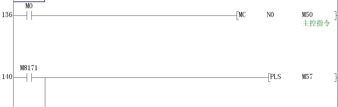

不明白楼主想表达什么意思
主控指令有什么问题呢?
你怀疑哪一点呢?

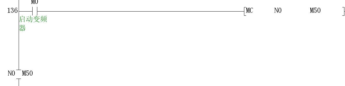

我想楼主是想表达第一张有M50的触点而第二张却看不到,是吗?

NO M50主控指令常开怎么没有

第一张有是因为程序是读出模式,第二章是写入模式下所以看不出来,切换到读出模式看看

    谢谢就是这样,高人啊
