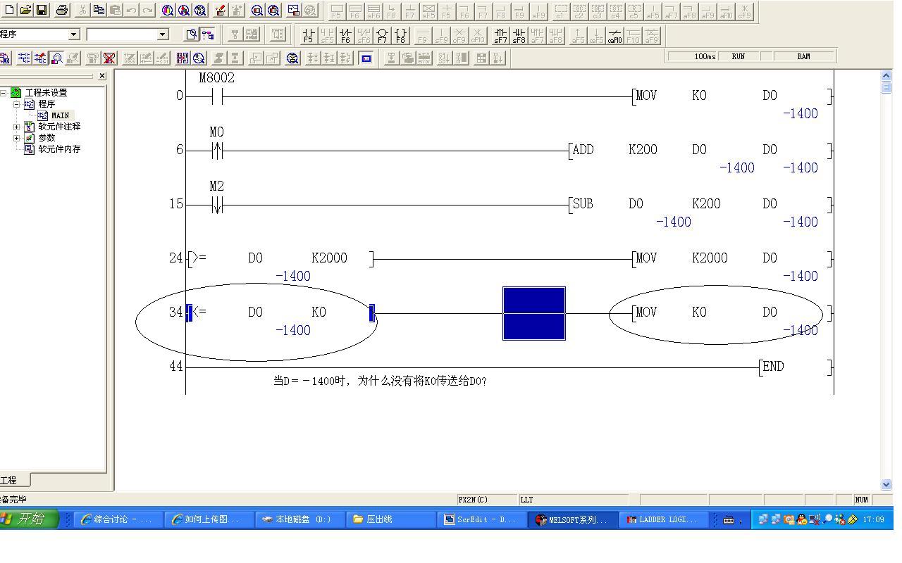

我用三菱软件模拟时,为什么当D0<=0时不能使D0=0?见图:

很疑惑,你程序里怎么会有-1400呢?
这矛盾啊,到不了负1400啊

所以不明白,不知什么原因?

我根据楼主的梯形 图刚才做了一下实验没有出错。

请先将内部数据全部清零,后在试试。这种问题不应该这样的

双字赋值进去看看,

不知什么原因,重新开机作了一个,又可以了。奇怪!

先把PLC内部程序包括内存清空,再写进去就好了
