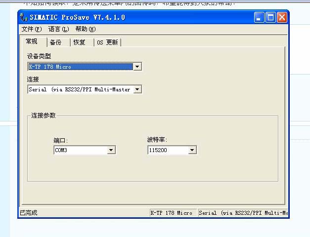

老哥我才搞Wincc Flexible 2007,想通过PPI电缆来读取一个TP-KTP178Micro触摸屏上的内容,又怕损坏了内部的文件,不知如何读取?是采用传送菜单内的回传吗?希望能得到大家的帮助!

必须有原文件
不能上传的

楼上的错
K-TP178Micro能够上传的,用ProSave,只能用作程序备份文件,不能修改
要修改只能用源程序

看来只有铲掉重做了
