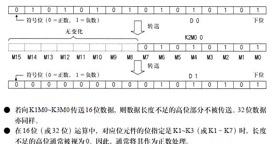

请问一下如果一16位数值向K2MO即是8位组合字元件传送,K2M0再向K4M10传送!最终得到的数值会变大还是变小啊?如果变大或变小能否解释一下吗?谢谢~~~~

您只要知道16位数据的低8位被传过去了,高8位全变为0就行了,大小可以自行推算!
