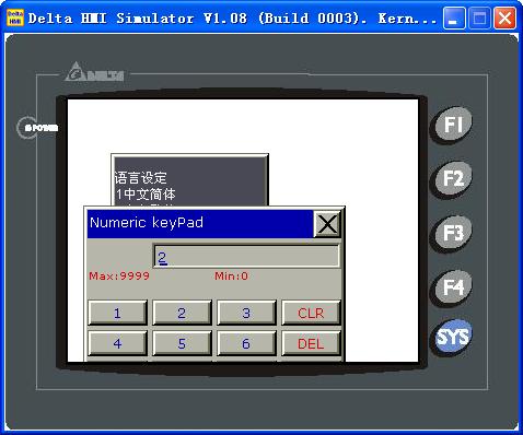

请教各位台达触摸屏语言切换的做法,1中文简体2中文繁体3英文

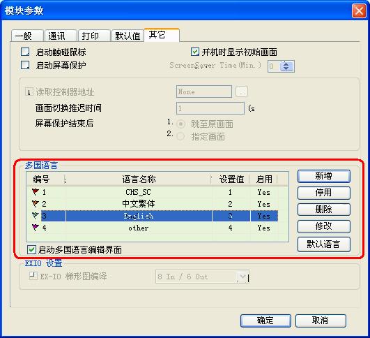

以A系列为例
首先在screen editor 里面打开【选项】--【设定模组参数】--【一般】里面设定系统控制区,建议设定为内部地址以便于控制(如S0),将地址长度设定为8(必须是8,因为第8字才能控制语言切换,长度短了就没有该功能)。
然后在【其他】页面,设定三种语言的“编号”和“设定值”,并将其启用。这样就设定完了。
设定了多语言,在画面编辑时,编辑文字信息则会自动出来几种语言的输入项,将各种语言显示的文字分别输入。

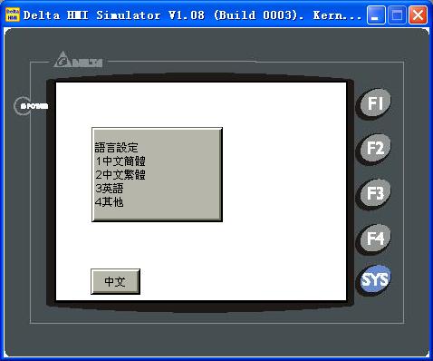

最后编辑一个语言切换按钮,通过置位或写入数值,将您设定的某种语言对应的位置位就能实现语言的切换。
例如中文简体“设定值”为1,则可置位S7.0,中文繁体“设定值”为2,则可置位S7.1。英文设定值为4,则可置位S7.2。或者直接将1、2、4分别赋值给S7,既能实现语言的切换。
当然可以使用外部地址,用PLC来切换多语言,这样只需将控制区地址设为您连接的PLC的地址,并在PLC中编写程序置位这些语言对应位。需要注意的是系统控制区对应的这个“7”在PLC中实际是哪个地址,如西门子的高低字节为[MB0][MB1],而三菱为[D1][D0]。不要置位错位数即可。
