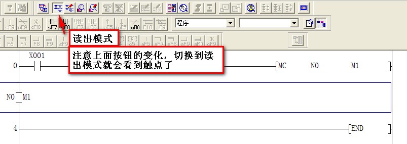

请教大家,三菱的主控指令怎样输入,我试了好多次,都不行,比如输入MC N0 M1 后,再在下面输入M1的触点,不能在软件里看到主控的触点,还是和普通的输入一样,是怎么回事?

转换后切到读取模式就可以看见了

输入主控指令后,按F4转换,就可以看到了,

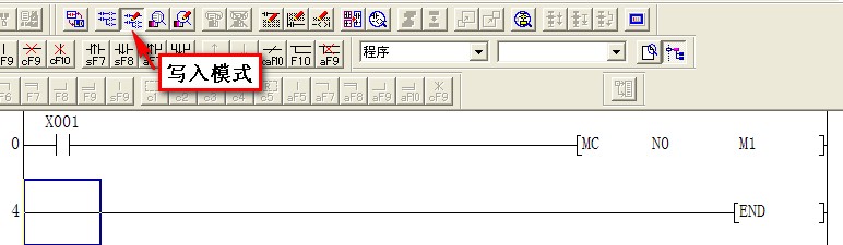

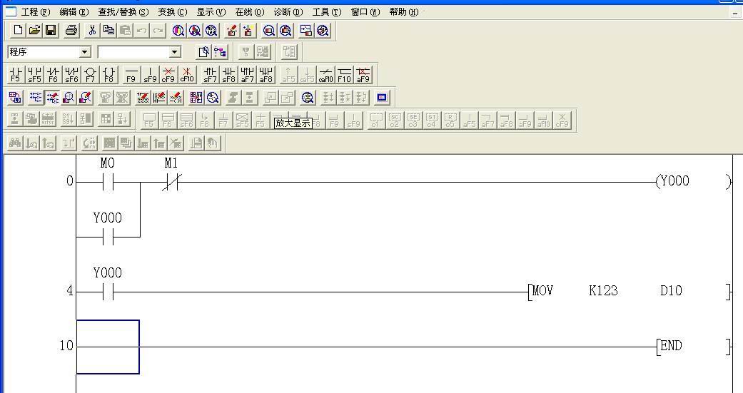

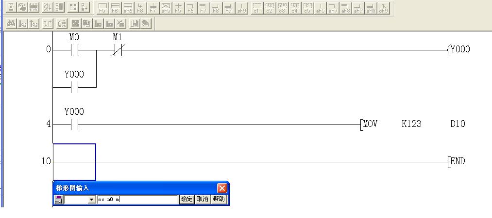

编辑工程时 例在以下状态
如需输入 MC N0 M1 可直接在键盘输入MC N0 M1
则会有如下显示
然后点击确定
下载积分:+2(sjm213) 热心助人,加分表扬

先打【再打mc空格再打no空格再打】就ok
