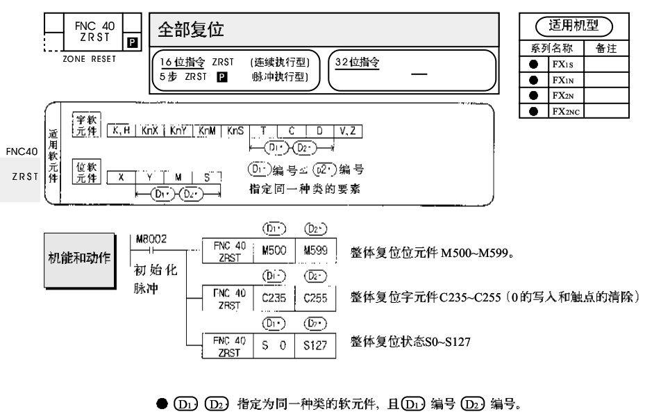

菜鸟请教各位老大ZREST是什么命令。。。。。。。。。。。。。。。。。。。。。。谢了////////////////

发表于: 2009-07-04 10:51
批量复位

发表于: 2009-07-04 10:56
區間復位

发表于: 2009-07-04 20:48
是zrst吧,批量复位
