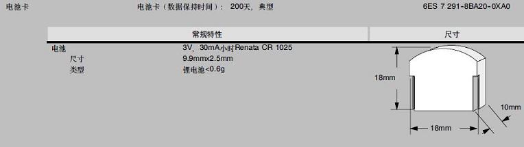

公司用S7-200已两年了,从未间断。不知他的电池应多久更换一次比较合适。换电池程序会丢吗?电池型号?

不间断通电的话,或者说断电时间不长的话,紧靠超级电容就可以了。
电池看手册!

S7-200的电池的寿命是不间断200天左右
更换的时候只要时间不长的 是可以的 内部电容可以供电

西门子200,内部没有电池,有个超级电容,大概可保存约190小时,可外加电池卡,可保持时间200天!

七秒钟之内换好不会丢呈续
