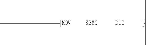

各位大侠,帮我看下这句程序是什么意思?
谢谢

我的理解是把m0~m11的狀態存到d10中。

    1楼讲的对啊!还确定个啥?你还要什么确切的答案!
    从你这一步看,理解也就到此为止了。

    我自己的理解是把m0~m11的狀態存到d10~D21中,
    我不知道是否正确?

    楼主我告诉你 MOV 源操作数中如果用字组合元件 在K4以下包含K4(比方K4M0 或K4Y0什么的)用16位的MOV指令,你的才K3 ,12位,在16位范围内,此时目标操作数就是一个D10,除非你用K5M0或以上(不超过K8)就用32位的传送指令DMOV ,这时送到目标送到D11(高位)D10(低位)
    绝非什么D10到D21

    位元件是指像X,Y,M,S等只处理接通或断开信息状态的软元件。而像T,C,D等处理数据的软元件则称字元件。但是,如果把位元件进行组合使用也可以处理数据。位元件组合的开头以Kn表示。n表示组,而位元件连续4位为1组。下面举例说明。
    例K2M0表示2组位元件,共8个M软元件,从M0到M7。
    例K4M20表示4组位元件,共16个M软元件,从M20到M35。
    我们知道,字元件是一个二进制数,字里各个位(bit)都只有两种状态,而位元件也只有两种状态,通和断。如果我们把通表示“1”,断表示“0”,那用位元件组合也可表示一个二进制数值。例如K4M0为16个M软元件,从M0~M15并规定其顺序为M15,M14……M0,则如果其通断状况为0000 0100 1100 0101(即M0,M2,M6,M7,M10为通,其余皆断),这也是一个十六进制数H04D5。这样就把组合位元件和字元件联系起来了。

         谢谢楼上的各位,呵呵。。。明白了
