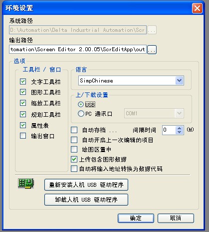

求助各位大师 。台达DOP-B触摸屏为啥连上电脑时显示需要安装软件。但是我已在台达网站下了编程软件的。难道还需要别的软件。因我是菜鸟。先谢谢???

建议重新安装一次看看
另外,DOP-B是可以用USB线下载的,用爱普生打印机的USB线就能下载

您把当时提示的图片传上来看看?

应该是没安装驱动

USB驱动已经在软件里,直接选择自动安装就是了

谢谢大师
蒋明权
查看蒋明权的
发表于: 2009-07-04 21:42
搞定
蒋明权
查看蒋明权的
发表于: 2009-07-04 21:59
非常感谢FJQZ00和SJM213
