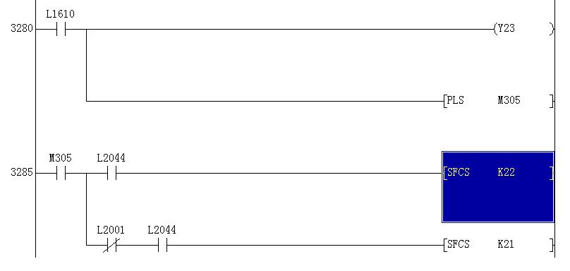

请叫各位师傅图中SFCS K22是什么意思?在这里先谢谢了!!!!

这看起来是运动CPU的指令,启动22号定位程序(SFC).
