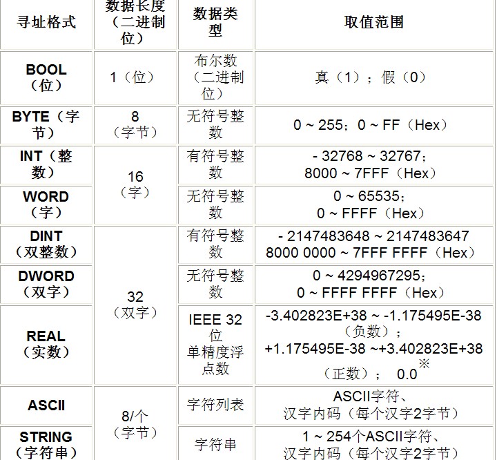

各位朋友你们好:
请问一下,字符串与字有什么区别,在实际使用中哪些属于字符串,哪些属于字。

字:在计算机里是一个单位。一个字等于八个字节
字符串:是表示的一串数据。 比如:995550V031898等等

一个字节(Bye)8位(Bit); 一个字(Word)占用2个字节(Bye)16位(Bit); 一个双字(Dword)占用4个字节(Bye)32位(Bit);

您可以看看这个图片:

字符串与字有什么区别,字:在计算机里是一个存储单位的称呼,我们把8个2进制数叫字节,16个2进制数叫字。
字符串是指一串字符,字符就是一个一个的文字、符号,常以ASCII码的码符来作符号,各国的文字都是字符。例如
2,A,0,b,标点符号,汉字等都是字符,而“2A0b张先生”就是字符串。仅供参考
