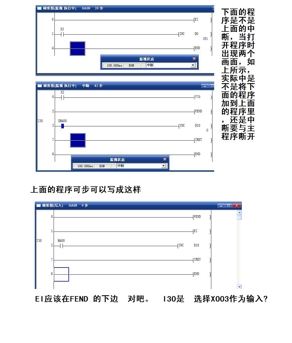

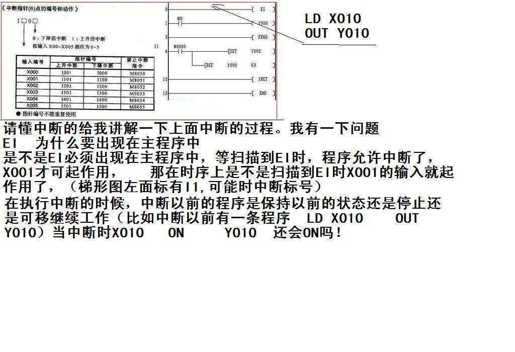

应该是主程序扫描的过程中检测到X1上升沿后,就运行中断程序。
