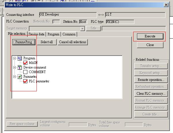

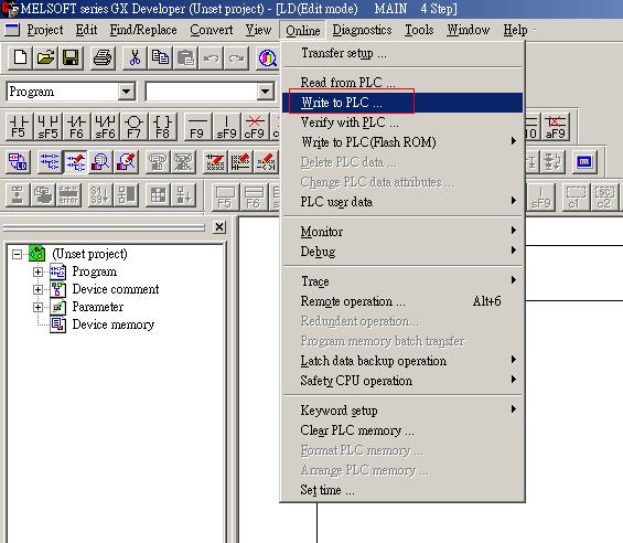

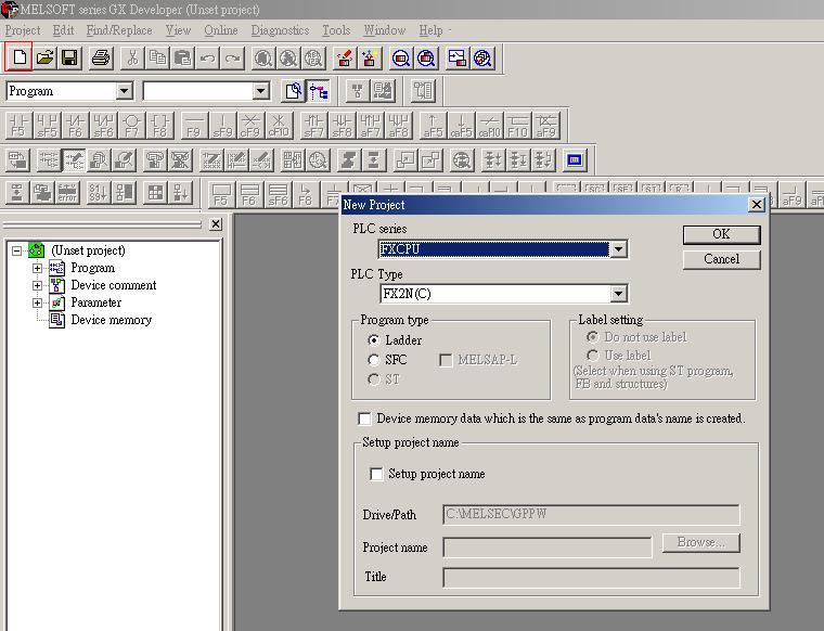

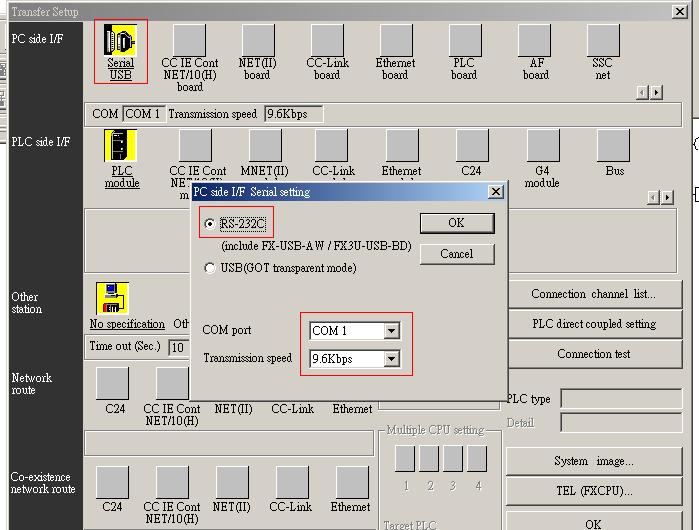

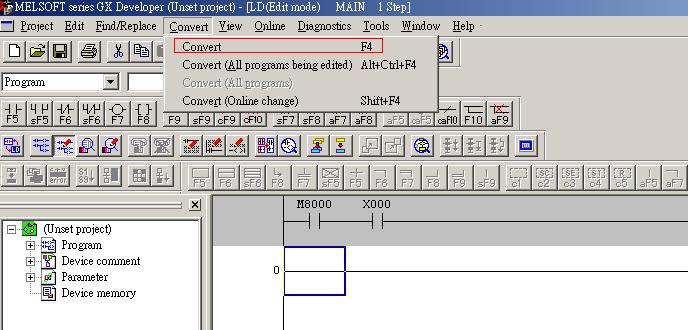

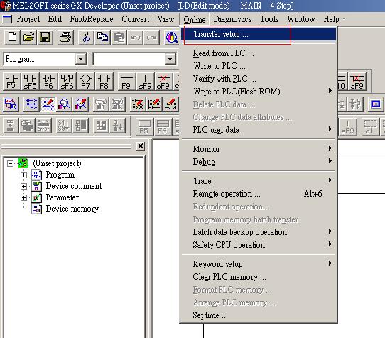

    6楼  发表于: 2009-06-27 16:28
    引用第3楼dlke2009于2009-06-27 15:54发表的 :
    不行啊 ,提示说 ,无法与PLC通信。。。是不是要先接电源,再写入程序啊?我没接电源
    1.Plc通電,並將指撥開關撥到stop位置
    2.打開電腦gx-d編程軟件,選擇新建工程,然後再彈出的對話框中選擇Plc系列(fx)cpu類型(fx2n(c))後點ok
    3.編輯一段程序,然後按F4轉換
    4.點擊工具攔"連線"---"傳送設定"選擇RS232通訊方式並選擇端口和波特率
    5.點擊工具攔"連線"---"寫入到PLC",選擇程序加參數點擊執行
