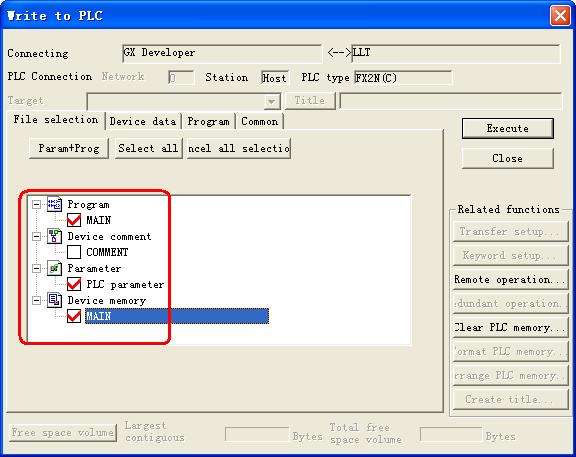

用的三凌fx系列plc请教关于时间问题比如:
LD X0
OUT T0 D128
问题是:(1) 如何查看如D128的数据
(2)如何将一个plc中的程序和D128的数据一同上传到电脑中呢?

1.在線監控就可以看到d128中的值
2.在讀取是選取program+parameter+device memory

可以单击右键查找软件,输入D128再进入监控模式

进入监控模式后选择T、C、D监控,可以看到D128的值。要输入D128的值得话看你用触摸屏还是组态了

请问这是啥意思program+parameter+device memory

引用第5楼控123于2009-06-26 22:26发表的 :
写入或读出的时候将以上三项全选上

program+parameter+device memory这是GX编程软件附带的一个仿真软件,他可以调出位字元件的数据,在编程界面点击 “工具”“梯形图逻辑测试启动”等出现LADDER LOGIC TOOL后“菜单启动”“软元件”“字元件”再输入D***就可以了
当也可以修改。
