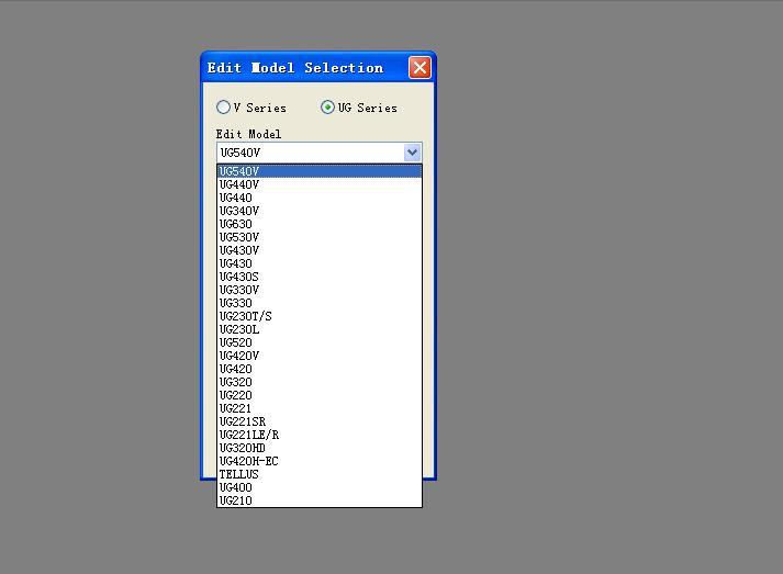

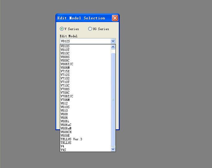

HAKKO的V系列触摸屏与电脑的连线叫V-CP,它富士的UG系列触摸屏与电脑的连线通用吗?请高手指点一下.尤其请cvlsam富士高手指点!富士的UG系列触摸屏与电脑的连线叫什么名字?

附圖是v-sft5規劃軟體對應的人機型號,樓主看是否是相同的數據線

通用~~~~~~~~~
UG中對應的連線型號為UG00C-T
以上
