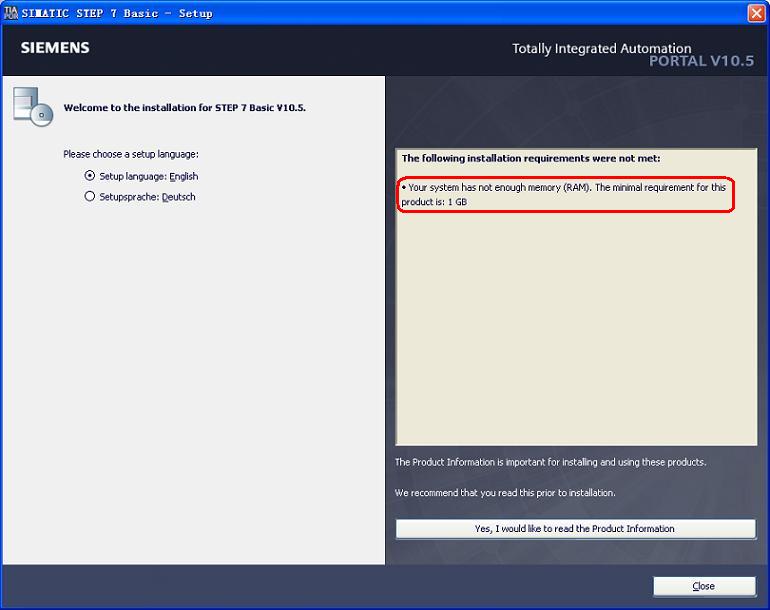

STEP7 BASIC V10.5软件要求系统内存1.0G以上。今天试安装时居然没有成功!

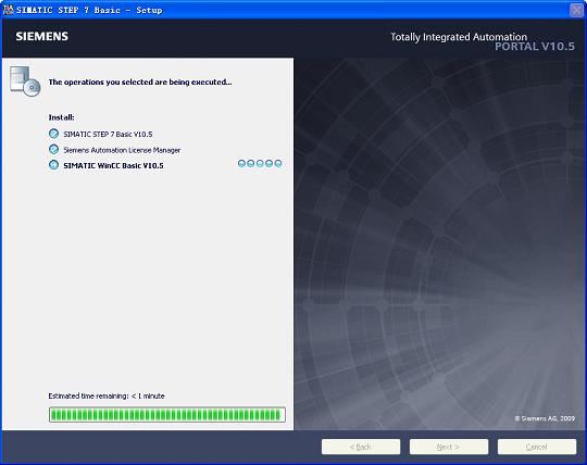

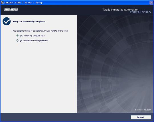

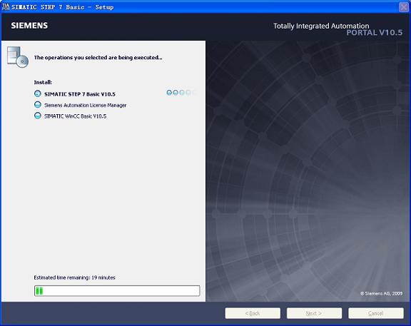

从别的电脑上拔下一个512的内存条,挂上先装软件。

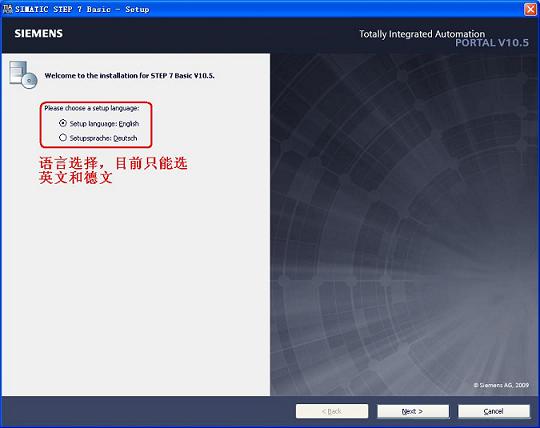

STEP1 语言选择,只能选英语和德语;
STEP2 该软件包含的三个组件:SIMATIC STEP7 Basic V10.5、Siemens Automation License Manager、 SIMATIC Wincc Basic V10.5;
STEP3 开始安装时提示需要20分钟,真的等了20多分钟,终于出来了这个小于1分钟的提示;
STEP4 看到这个,知道完工了。

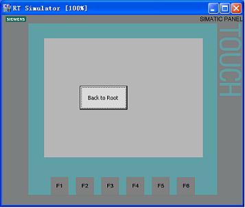

使用篇:

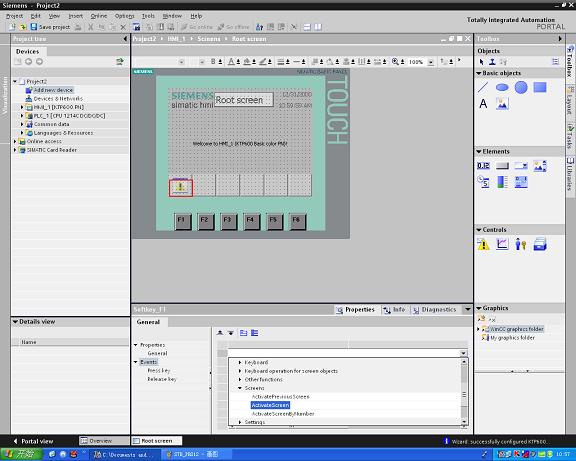

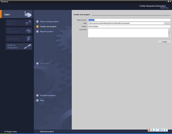

STEP1,打开软件,看看这界面;

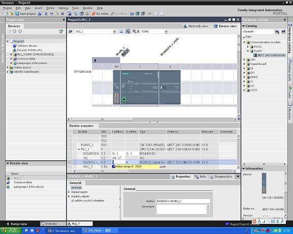

STEP2,现在要进行硬件组态了,感觉怎么样?好像,模块的IO都可以自行分配哦~~

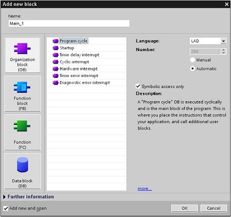

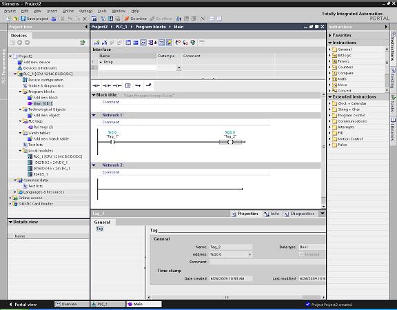

STEP3, 编程,OB、FB、FC、DB,你想到了什么?尤其看看这OB块的编号!
STEP4, 打开一个OB块,写段程序!A I0.0 =Q0.0

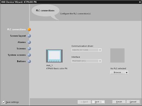

STEP5,直接配置一个HMI;

STEP6,用过Protool,Winccflexible,这个不在话下了吧;
STEP7,可以直接仿真,大家最喜欢的功能;

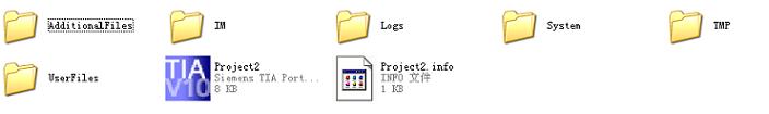

STEP8,最后看看项目文件,跟原来200的是大不同啊大不同。
PS:软件安装完毕后就把抢来的那个内存条拔下来了,就用一根512开机试用软件,一切正常,就是慢的可以!
