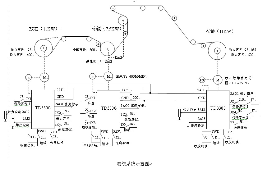

请问膜卷传动过程中,因从动轴逐渐变小,主动轴逐渐变大但还要匀速传动,有什么好的办法,谢谢!

    用张力控制器控制被动轴与从动轴的张力就没有问题啦,你至少需要带PG卡的矢量变频器,另外从动轴与被动轴的马达必须是带编码器的才能可靠运转

    用艾默生TD3300型变频器可以组成该系统。根据不同卷材、不同的张力和线速度有成熟方案。

    这看来 是要根据速度 来决定主轴的转速,而不能光由主轴来控制速度
    卷小的时候,主轴的转动速度肯定要快点,卷大以后 转动速度就慢下来...

    同意3楼说法,控制张力是最保险的方法

    用推拉力计,测量一下在正常生产过程中,这两个轮之间的张力是多少,依这个张力的大小,选取一只铁棒,装在主动轮和从动轮之间的膜片上,如果张力过大,会把这只铁棒拉起来,如果力过低,这只铁棒就会往下掉,总之,这样,在铁棒上升和下降的运动过程中,带动一只电位器来调节变频器的速度,当张力过大时,铁棒上升,带动电位器使变频器速度降低,反之速度升高,管用的,普通变频器就可以实现,只是利于机械结构上的连动电位器做变速动作罢了

    个人认为:收卷和驱动都要用带编码器的变频电机 ,用矢量变频器控制这两台电机,放卷用磁粉离合器控制张力,在驱动轴上加装一个增量形的编码器,用来计数。放卷也要加一个,用来计算膜卷当前的数据。再能过膜的参数:厚度等,膜转一圈就是两上厚数,从编码器上的数据可以知道转了多少?这样就可以求出当前的直径变化,从而减小,增大放卷,收卷张力。最终达到恒张力的目的
