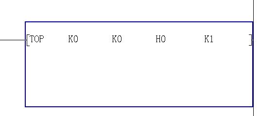

各位大侠,我想问下这句程序是什么意思

將特殊模組的參數1清零。

特殊模组写指令。
将特殊模组1(紧接PLC安装的第一个)缓冲存储器BFM#1的数据设置位H0,共计传送一个缓冲存储器BFM。
指令采用脉冲执行方式,即指令前面的操作条件由OFF变为ON仅执行一次。

把(H0也就是)0写到 (第一个K0也就是)0号位模块 (第二个K0 也就是)BFM#0号缓存寄存器中......

那为什么我在三菱FX编程手册里找不到该功能语句的介绍呢?

刚才灵光一现,上面的那个TOP是不是就是TO和P是组合,本应该是TO吧,P就是脉冲输入的意思,是这样理解吧?难怪我找不到,现在找到了,哈哈。。。谢谢各位!~

功能指令 78 79条就是啊........
