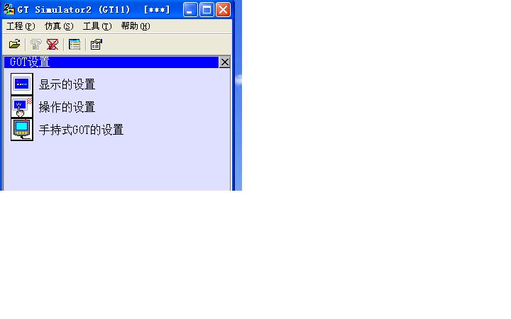

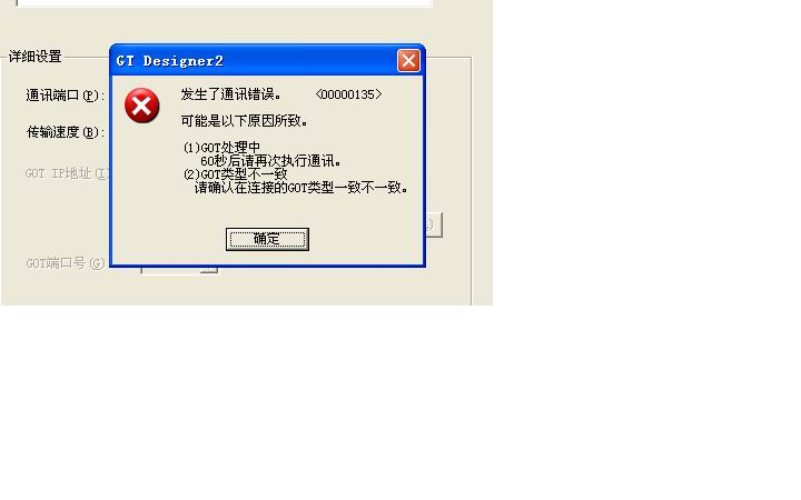

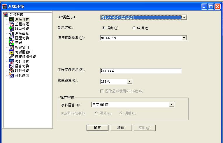

我在用触摸屏编程软件对仿真软件进行数据传递时显示如下
但是仿真软件设置为GT11
同时编程软件设置为GT11
请大虾指教原因何在

触摸屏仿真 不是要配合PLC仿真软件来使用的吗?
你用触摸屏设计软件 设计好的工程,先保存起来,再启动PLC编程软件打开PLC程序,在启动PLC仿真
最后用触摸屏仿真打开你设计好的触摸屏工程 就可以仿真了啊
你说的触摸屏设计软件 和仿真软件 怎么用? 我倒没听过...

同意2楼,触摸屏仿真软件要和PLC仿真软件一起用,需要先打开PLC软件之后再打开程序仿真软件,下一步才是触摸屏软件和仿真
