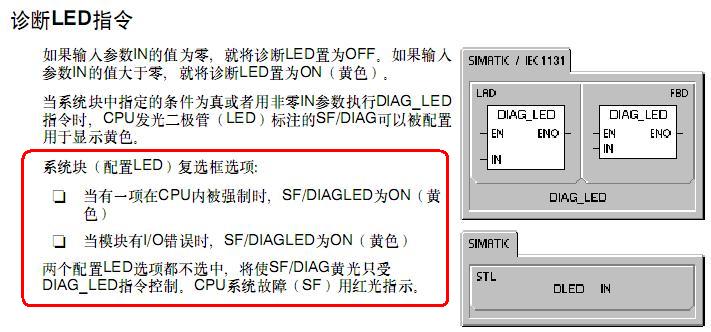

本人最近遇到一台PLC S7-200CN的,CPU是226的,系统指示灯SF亮黄灯,请问何故?如何解决?

若非指令控制,就是红框中的两项问题。
