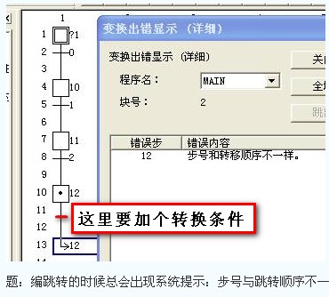

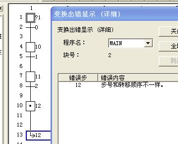

我在用三菱编程软件编功能图的时候遇到了这样的问题:编跳转的时候总会出现系统提示:步号与跳转顺序不一样!不知道是什么原因?但在编分支或并发的时候却正常着。
那位朋友帮我分析一下,想想该怎么办?谢谢了!

传上来帮你看一下,可能是你所跳转的位置不对.

差个转换条件肯定错误了,楼主应该对编程软件不是很熟吧。

那個框框中帶點的好象是初始步吧,怎麼跑到12步去了。

3楼说的对,加注转移条件后,就不会在有错误提示了。
4楼的,不是初始步才带點。而是跳转到哪一步,那一步就带點。

跳转是要条件的,但是复位,也不需要什么条件的。
