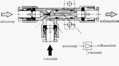

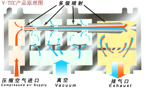

自动化系统中用到正空吸盘,有谁知道正空发生器的原理及阀的结构啊?这是我们用的一种 FESTO VAD-ME-1-3/8
