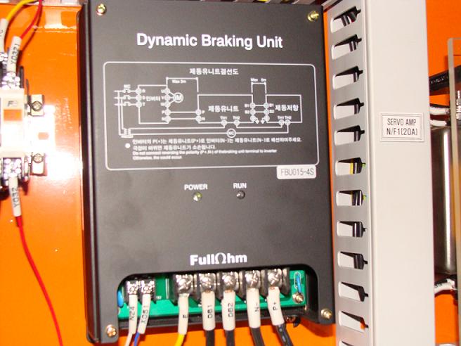

这个是什么东东?

查字典 似乎是过载制动单元的意思....韩国造的...
懂的朋友来看看 是和变频器一起使用的吗? 起什么做用呢?

电子杀车整流子
刹车的时候 它起什么作用呢?

有点象制动单元
有没有制动电阻?
如果没有制动电阻,说不定还是反馈型的

制动单元!P+N-接变频器母排,DB1DB2接制动电阻,另外24V电源,还有一根地线。

那可不是 24V电源 那是N24 和 X51

AC电机能量回馈制动单元,起重设备用

从字母上理解是,动态制动单元。

制动单元

上面的英文翻译是----能耗制动单元-----。

刹车单元,吸收再生能量的
