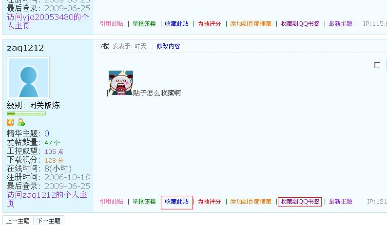

7楼  发表于: 2009-06-25 22:20
[贴子怎么收藏啊

8楼  发表于: 2009-06-26 07:14
引用第7楼zaq1212于2009-06-25 22:20发表的 :
[ 贴子怎么收藏啊
