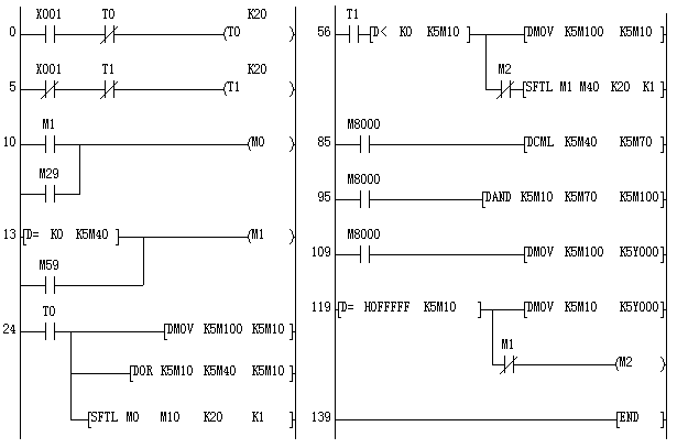

对zhangwenyuan的指导表示感谢!
对这个程序的控制方法,我的思路有点走火入魔了,呵呵,看过你的程序感觉简单而实用,很好。

真是大开眼界,看了各位高手的程序,再看看自己的程序,深感不足!
不过zhangwenyuan的程序里有一点点与楼主要求不一致,就是X1在ON时亮灯,在OFF时灭灯,而不是交替为ON瞬间时点亮或熄灭,这一点对zhangwenyuan应该不是问题。

对楼上的说法表示感谢!!!其实我那样做是故意的,因为那是一个很好的,一个按钮控制两种状态的方法!见过网上关于这方面的说的很多,但是这个方法是我总结出来的,感觉使用方便,所以就拿出来和大家分享!!!!!
如果要符合版主的要求的话,那前面的那段程序可以不要,直接接上X1的ON和OFF状态就可以了!!!
程序会更短!只是一些心的,拿出来和大家交流!

zhangwenyuan的程序好象不是FX系列的,我试了下,不知道为什么仿真不了,没有输出

忘记说明了,不好意思!我的程序用的是Q25H的PL C,画面用的是GT15**-V的触摸屏!!!
忘记说明,抱歉!!!!
平时我们做程序用的都是Q系列的,FX系列的很少用 ,所以本能的选了Q系列的,不好意思!!!!!

另外因为是做模拟程序,所以程序中也没有用到真实的Y的输出,如果有想用程序的,可以直接将相应的M对应的转化一下就可以了!!!!!

今天看到,试了下,后面一段改为后面的就可以了

提供一个用“移位寄存器”的思路。
除衔接点外,仿真基本通过,未用PLC试。
