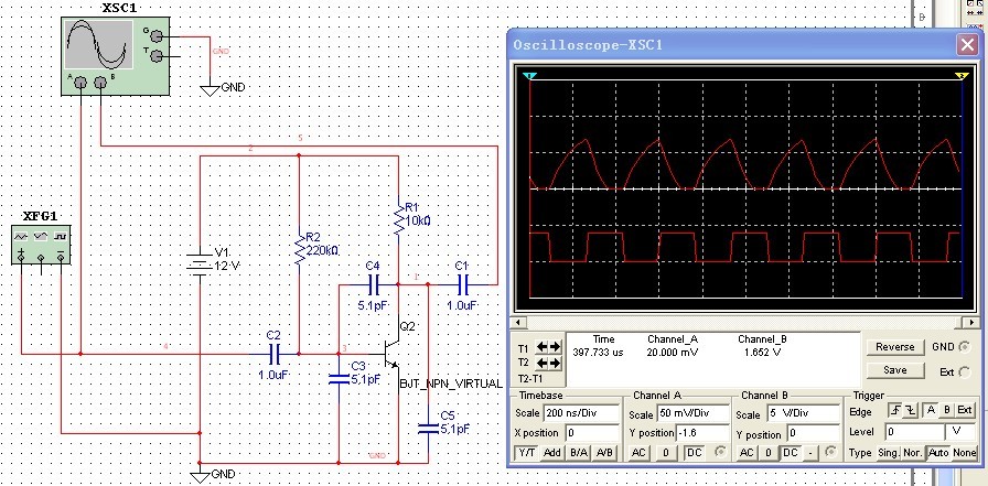

请问三极管的级间电容是个什么概念 是不是说三极管内部c b e极间有相等效的类似电容的东西 在高频率情况下 把三极管 对地 短路 分流而影响三极管的输入输出是吧
书上说的不清楚 很难理解

输入为1MHz的方波,输出不变。
输入为1MHz的方波,增加结电容c3,c4,c5输出波形变化,图中为理想三极管,增加等效结电容。

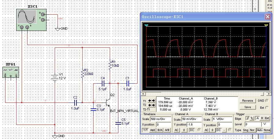

输入改为3MHz的方波,输出波形严重变形。

[quote]引用第1楼ljl5130于2009-06-18 10:32发表的 :
[attachment=24497]
输入为1MHz的方波,输出不变。
[attachment=24498]
是不是 EWB仿真软件 太细心了 很真实啊 万分感谢 基本理解意思了 这个实验让人印象很深刻啊 谢谢大家
