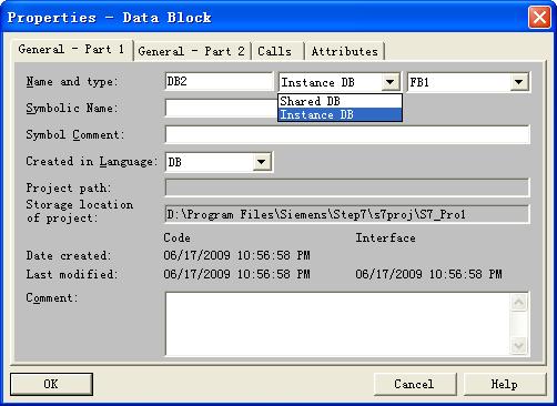

我在300编辑器中创了一个FB1,我想生成FB1的背景DB ,不知如何操作,如何设置?

创建数据块时选择“instance DB”,再选择“FB1”,即生成了其背景数据块。
