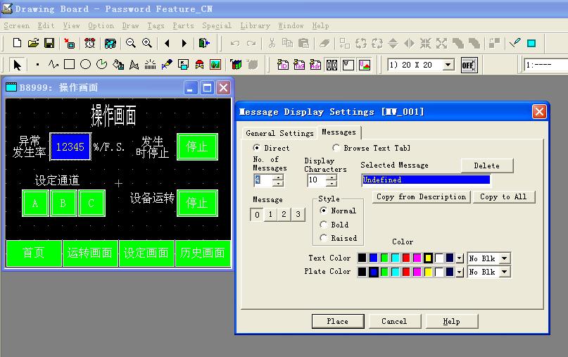

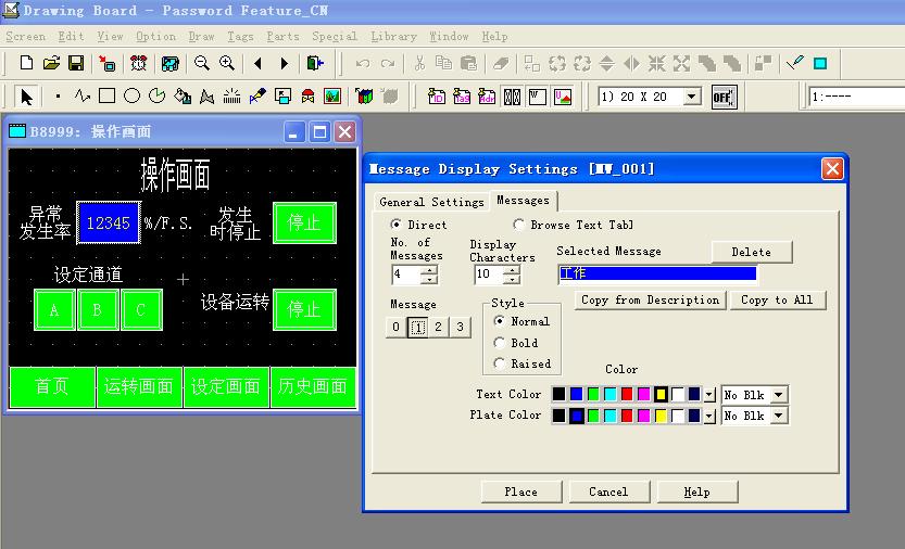

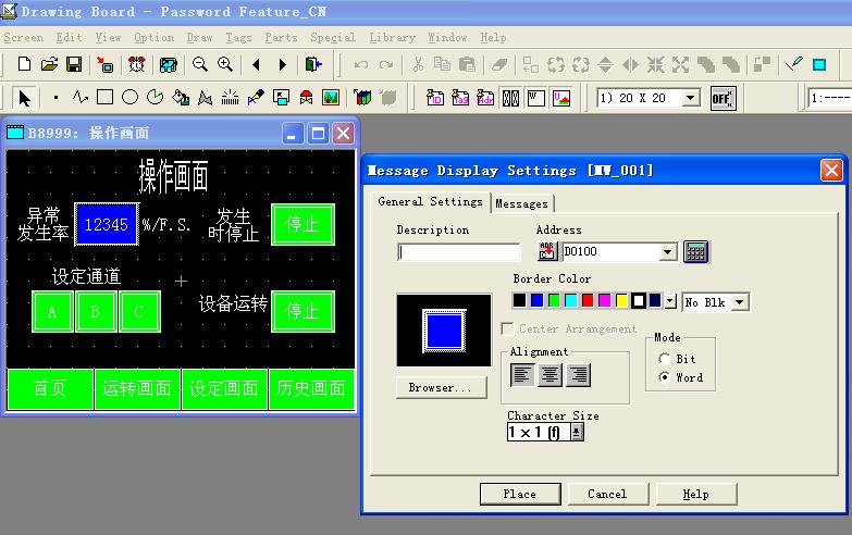

屏上的文字根据D100的值,而显示不同的内容,应用什么如D100=0 显示"等下"D100=1 显示"工作"应怎么做?

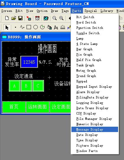

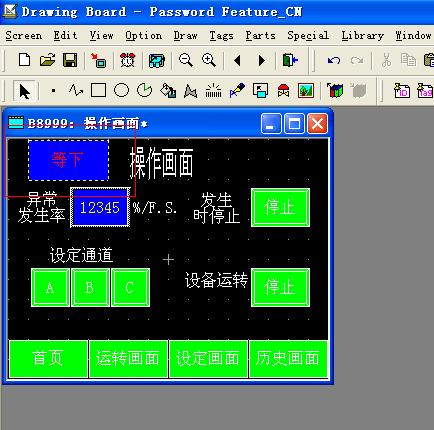

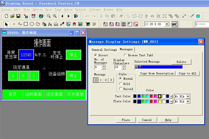

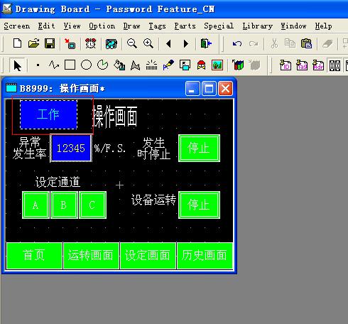

引用第4楼sxlsal于2009-06-17 11:30发表的 :
看看附图,不知是否你所要的

还没完,接上

9楼  发表于: 2009-06-18 21:52
版主,用D来控制显示内容的图片说明,明白了,密码的那个PRW我转成GP37W2传送后显示RECEIVE DATA ERROR (02:FD),GP上数字按钮不能输入密码区无任何显示。所以最好是GP37W2的密码设定画面示例。谢谢!

10楼  发表于: 2009-06-18 22:06
引用第9楼sxlsal于2009-06-18 21:52发表的 :
1.这些都是相通的,你会了其中的一种,其他的也就自然会了,要学会举一反三!
2.你的人机连了plc没?
3.你现在使用的程序能否传上来?

11楼  发表于: 2009-06-19 19:19
版主,我也与你的想法一样,一通便可以举一反三,目前附件虽已读通(包括D-SCRIPT的半断,页面跳转)S,但就是在PROFACE不能运行,LS属于GP内部的字地址,另外我用的PLC是FX2N的GP中DEVICE选FX(CPU)还是FX(CPU2),谢谢!
