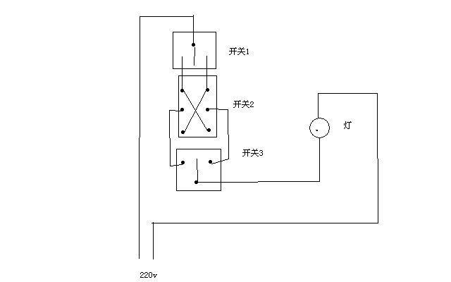

楼主的意思可以转化为一道逻辑数学题:即要求列出逻辑等式使得满足以下条件(ABC代表3个开关,Y代表灯),
A=0时,Y=0;A=1时,Y=1;
B=0时,Y=0;B=1时,Y=1;
C=0时,Y=0;C=1时,Y=1;
有兴趣的可以解解,不一定有解啊!

“楼主的意思可以转化为一道逻辑数学题:即要求列出逻辑等式使得满足以下条件(ABC代表3个开关,Y代表灯),”
我理解的意思是:如果现在灯亮,按一下ABC中任一开关,灯应该灭;如果现在灯不亮,按一下ABC中任一开关,灯应该亮。就是三地同时控制一盏灯。

1楼的图 太强了  汗一个....

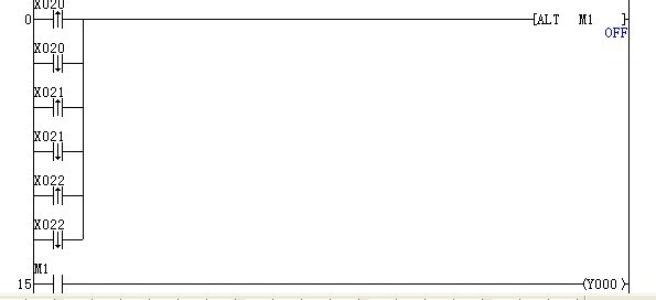

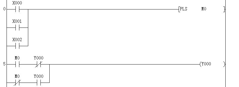

17楼  发表于: 2009-06-22 11:34
[upload=1]
引用第8楼yygzsm于2009-06-15 19:55发表的 :
我给一个想法,三个开关都作成按钮(松开复位的),然后设计一个单按钮起停电路,这个方法的好处是不管你几个开关,一按就开,再一按就关。

18楼  发表于: 2009-06-22 11:40
这样的结果不是很理想在于,如果是异地控制在看不到Y0是否有输出的时候不知道按下去是停还是开。。。。。。还是用转换开关付标示牌可以明确自己的控制目的

21楼  发表于: 2010-09-15 23:24
看看是这个意思么
